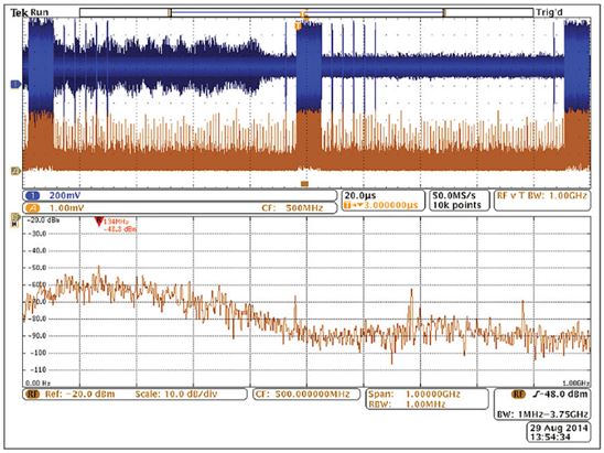

  一旦定位到明显的能量源,如图10所示的射频幅度与时间轨迹就能显示这个范围内所有信号的完整的功率与时间关系。利用这个轨迹线可以清楚地看到显示屏中有一个大的脉冲。移动频谱时间使其通过记录长度,很明显可以看到EMI事件(中心位于140MHz左右的宽带信号)直接对应于这个大脉冲。为了使测量稳定下来,打开射频功率触发器,然后增加记录长度以判断这个射频脉冲发生的频度。为了测量脉冲重复周期,打开测量标记并直接判断周期。
        图10:MDO的射频幅度与时间轨迹(上图)显示在140MHz处有一个显著的脉冲。频谱图形(下图)显示了这个脉冲的频率内容
