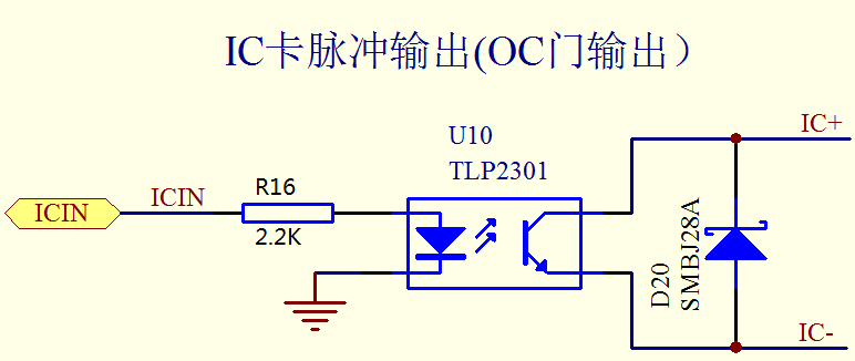

jim_gao 发表于 2015-7-31 10:58 谢谢,我后端通过共模电感后还增加了一个差模TVS,想知道4-20MA保护电路怎样设计才更合理。之前采用过一 ...
sljinlong2012 发表于 2015-7-31 13:13 在陶瓷和TVS之间加一个自恢复保险丝(IH在50-100MA),这样就可以了。

sljinlong2012 发表于 2015-8-3 08:38 1.浪涌测试瞬间后级肯定会受到影响的,因为现有TVS特性还无法完全吸收浪涌能量(VC值会比工作电压高),2. ...
sljinlong2012 发表于 2015-8-3 11:00 你分析的基本是对的,我给你提供的电路是经过浪涌测试的,至于脉冲群测试则需要滤波电路的(就像电路中的电 ...
sljinlong2012 发表于 2015-8-3 15:39 1. 可以的(建议在IC+与IC-之间串个保险丝或电阻效果会更好),电容加上,反向二极管就不用了。浪涌要根据 ...
