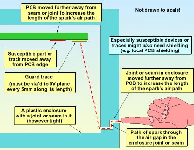

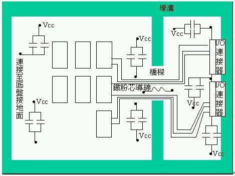

kenji 发表于 2013-9-26 10:26 16. 不同屬性的線路間最好可以放各自的Guard Trace,並以間距6mm的vias連接到各自的參考平面並注意3W原則, ...
mic29 发表于 2013-9-26 15:15 17. 兩相鄰分割區若使用不同的參考平面,則最好有各自的Guard trace,不然至少高雜訊電路要有連接至其參 ...

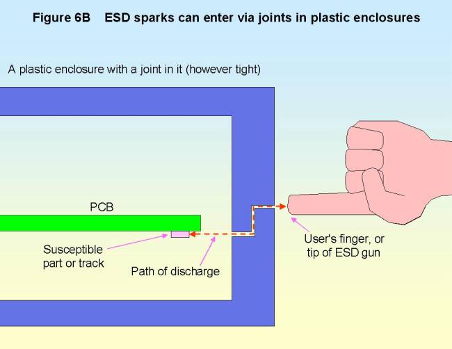

mic29 发表于 2013-9-30 15:58 找到另外一張圖,綠色區域就是ESD GND了
mic29 发表于 2013-10-2 11:14 是的,基本上是針對ESD 有槍,不一定要用,總比想用槍時卻沒槍可用好
