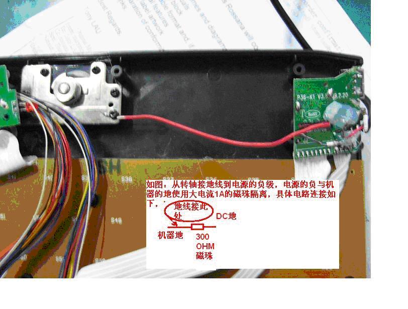

说明:由于该学习机器的主芯片的IO口较多,本身设计的耐静电能力有限,所以在
目前的设计前提下,比较难于整改,建议下次重新设计的时候,工程师可以提前考虑这个问题,一般的解决办法是在,IO口靠近芯片端口添加一个以下的电路:
